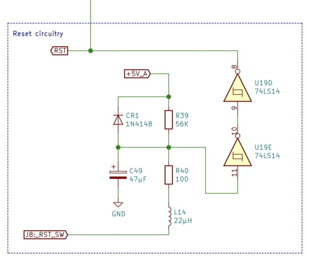

Hallo Zusammen, ich habe Schwierigkeiten mit einem meiner 800XL: die RESET Taste funktioniert nicht mehr. Alle anderen Tasten funktionieren einwandfrei... Ich habe die Taste dann auch mal durchgemessen - der Taster an sich funktioniert, und das Signal wird auch über das Flachkabel an das Mainboard weitergegeben. Allerdings hat das Drücken des RESET-Tasters im einegschalteten Zustand des 800XL keine Auswirkungen...

Olix schrieb: Am besten erst mal manuell ohne Schalter einen Reset auslösen:
Masse kurz an L14 sollte Reset auslösen.
Super - Dein Tipp hat mich auf die richtige Spur gebracht. Beim Überprüfen habe ich nämlich festgestellt, dass R40 ausglötet war. Ich habe bei dem Rechner gerade einen Mod/Erweiterung ausgebaut und übersehen, dass R40 dafür entfernt wurde. Schnell einen 100R Widerstand eingelötet und alles funktioniert wieder!

Das wäre dann auch mein nächster Tipp gewesen: Die in der Schaltung eingebundenen Bauteile überprüfen. Der Schaltungsteil für den Reset ist ja zum Glück überschaubar...
ich wollte grade drauf hinweisen, daß für den ehemaligen Bibomon das Reset-Signal "umgeleitet" wurde. Daher der fehlende Widerstand. Aber nun ist ja alles gut.
